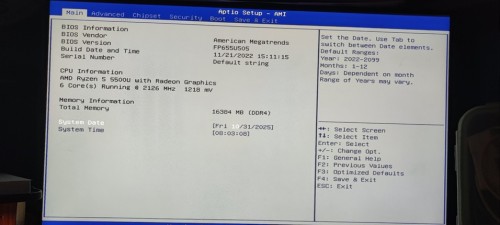

Buenos días, lo que ha pasado es que desde que compré el mini pc, Beelink SER5 5500U, he tenido un problema que si lo dejo en el gestor de energía del procesador con el 100% por defecto, al cabo de un rato se reinicia, y si lo dejo al 99%, este problema ya no se produce, me gustaría que me ayudaras a solucionar este problema o si será una actualización de la Bios.
Les agradezco su colaboración y si es esto último, ¿cómo es el paso a paso para su actualización?

Hi there, your BIOS is the latest one.
You do not need to update it,

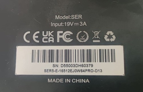

        The problem is that I bought this equipment from a friend but lost the purchase invoice.
          4 days later
          Edithson Hi there, from the SN, your PC is still under warranty, you can send it back for repair.
          Here is our suppport email support-pc@bee-link.com
